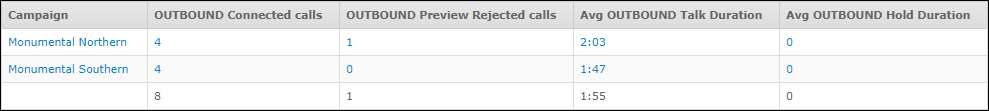

OUTBOUNDエージェントキャンペーン
このレポートは、storm OUTBOUNDダイヤラーキャンペーン内のコンタクトに接続されたエージェントコールの件数を表示します。また、エージェントのトーク時間、保留時間、各キャンペーンのその他のサマリー統計情報も提供します。
ダッシュボードレポートには、特定のキャンペーンの統計情報を表示するためにフィルタをかけることができます。

レポートは、「最初のスクリプト」ディメンション(このレポートではキャンペーンという名前に変更)によって分類されます。キャンペーンごとに以下のメトリックスが表示されます:
メトリックス
説明
OUTBOUND接続済み通話
コンタクトに接続され、エージェントが応答したアウトバウンドコール数。
OUTBOUNDプレビュー拒否通話
プレビューキャンペーンでエージェントが拒否した通話数。
平均OUTBOUNDトーク時間
OUTBOUNDダイヤラーのコールでのエージェントの平均トーク時間。
MM:SS
平均OUTBOUND保留時間
OUTBOUNDダイヤラーのコールでのエージェントの平均保留時間。
MM:SS
平均OUTBOUND後処理時間
OUTBOUNDダイヤラーのコール終了時のエージェントの平均後処理時間。
MM:SS
総OUTBOUNDトーク時間
OUTBOUNDダイヤラーのコールでのエージェントの総トーク時間。
HH:MM:SS
総OUTBOUND保留時間
OUTBOUNDダイヤラーのコールでのエージェントの総保留時間。
HH:MM:SS
総OUTBOUND後処理時間
OUTBOUNDダイヤラーのコール終了時のエージェントの総後処理時間。
HH:MM:SS
