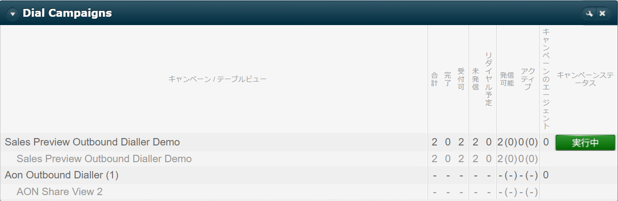

ダイヤルキャンペーンモジュール
1つまたは複数のOUTBOUNDキャンペーンのリアルタイム統計情報を表示します。
名前
説明
データマネジメント行のステータス*
キャンペーン/テーブルビュー
OUTBOUNDキャンペーンテーブルまたはテーブルビューの名前。キャンペーンをクリックすると、そのキャンペーンのテーブルビューの表示が切り替わります。
合計
キャンペーン/テーブルビュー内にあるコンタクトの数。これは「完了」列と 「受付可」列の合計です。
完了
ダイヤルされてコールバックがスケジュールされていないコンタクトと、有効期限に達したコンタクトの数。
完了
受付可
まだダイヤルされていない(未ダイヤル)、スケジュールされたコールバックまたは(再試行プロファイルから)再試行が割り当てられている(リダイヤル予定)、あるいは現在OUTBOUNDが処理を行っている(アクティブ)ために、これからダイヤルが可能なコンタクトの数。
したがってこれは、「未ダイヤル」列、「リダイヤル予定」列、および「アクティブ」列の合計です。
未発信
テーブルビュー内にあるコンタクトで、まだキャンペーンによってダイヤルされていないものの数。
未ダイヤル
リダイヤル予定
テーブルビュー内にあるコンタクトで、少なくとも1回はダイヤルされていて、キャンペーンの再試行プロファイルに設定される特定の時点、またはエージェントが行うコールバックによって設定される特定の時点で再試行がスケジュールされているものの数。これには、キャンペーンのデータマネジメントテーブルビュー内にある「対応中」列の値が反映されます。
対応中
発信可能
すぐにダイヤル可能なコンタクトの数。これには、まだダイヤル されていないコンタクト(未ダイヤル)と、過去の日付と時刻でコールバックと再試行がスケジュールされて、もう一度ダイヤルされる予定のコンタクトが含まれます。
したがってこれは、「未ダイヤル」列、および「リダイヤル予定」列の一部またはすべての合計です。
カッコ内の値は、その値のスケジュールされたコールバック部分であることを示します。
対応中
アクティブ
現在処理中で、その結果がまだデータマネジメントテーブルビューに返されていないレコードの数(たとえば、発信キュー内にあるコンタクトと進行中の通話)。
この列の値は、「発信可能」列の値の減少に合わせて加算されます。
アクティブ
エージェント
OUTBOUNDキャンペーンに割り当てられたキューに対応できるアクティブなダイヤラーエージェント(つまり、ログオンしていて通話を行うことのできるエージェント)の数。
ステータス
キャンペーンの現在のステータス:
キャンペーンが実行中で、ダイヤルするようにスケジュールされたレコードが少なくとも1つあります。これをクリックすると、キャンペーンが一時停止するか(時刻スケジュールがアクティブな場合)、完全に停止します。
キャンペーンを実行中ですが、ダイヤルするようにスケジュールされたレコードがもうありません。これをクリックすると、キャンペーンが一時停止するか(時刻スケジュールがアクティブな場合)、完全に停止します。
時刻スケジュールウィンドウから外れた結果、システムによりキャンペーンが一時停止されましたが、まだキャンペーンの終了時刻になっていないので自動的に再開されます。これをクリックすると、ステータスが「一時停止」に変わります。
時刻スケジュールを使用するキャンペーンが、アウトバウンドキャンペーン概要スクリーン(storm Admin Portalからアクセス)から手動で一時停止されましたが、次の時刻スケジュールウィンドウの開始時に自動的に再開されます。これをクリックするとキャンペーンが再開されますが、時刻スケジュールウィンドウから外れると一時的に停止します。
このモジュールまたはアウトバウンドキャンペーン概要スクリーン(storm Admin Portalからアクセス)からキャンペーンが手動で一時停止されましたが、手動制御により再開できます。これをクリックするとキャンペーンが再開されますが、時刻スケジュールウィンドウから外れると一時的に停止します。
スケジュールされた開始時刻と終了時刻の範囲外なので、キャンペーンが実行されていません。
