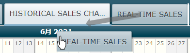

  1. 以下のように、ダッシュボードのタブをトップレベルタブのすぐ下、薄い青色の横線で示された位置までドラッグします。
ボタンはタブメニューを表しています。クリックすると、メニューを展開したり折りたたんだりできます。
  1. 必要に応じてタブをメニューに追加します。強調表示された項目がダッシュボードに表示されます。
メモ: タブメニューをタブに追加することはできません。

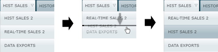

以下のように、メニュー項目を黒色の横線の位置までドラッグして、メニュー内のダッシュボードのタブを並び替えることができます。ここでは、「HIST SALES 2」タブがメニュー内に移動されています。

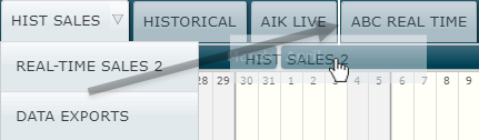

ダッシュボードのタブをメニューから削除するには、次の図に示すように、白い縦線で示された目的の位置までダッシュボードの列をドラッグします。ここでは、「HIST SALES 2」タブがメニューから削除され、「ABC REAL TIME」タブの左側に配置されています。
