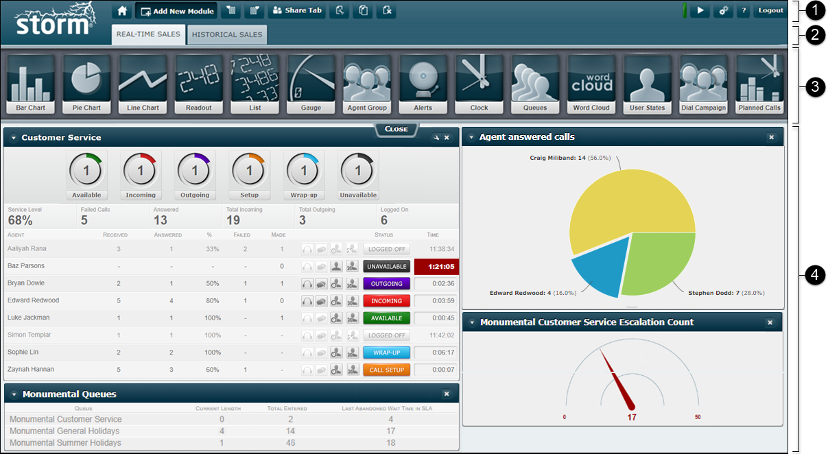

リアルタイム統計ダッシュボード
「Real-Time Sales」というリアルタイム統計ダッシュボードを次に示します。これにはリアルタイムモジュールの選択内容が入力されています。「リアルタイムモジュールの説明」を参照してください。

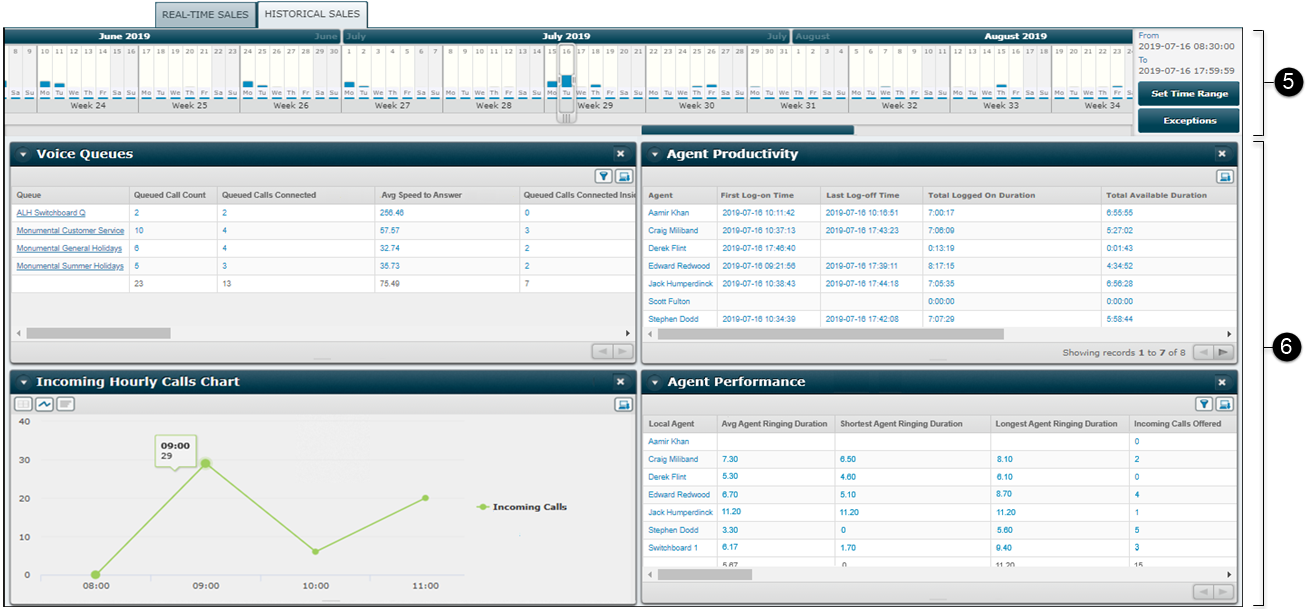

ヒストリカルレポートダッシュボード
これは、「Historical Sales」というヒストリカルダッシュボードで、ヒストリカルレポートの選択内容が入力されています。これらは、即時利用可能な標準ヒストリカルレポートまたは管理者が作成したレポートです。標準ヒストリカルレポートは、『storm VIEW Standard Historical Reports Reference Guide』に文書化されています。

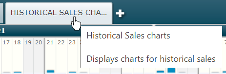

ダッシュボードのタブ
自分で作成したか、他のユーザーと共有しているリアルタイム統計およびヒストリカルレポートのダッシュボード。
タブをクリックするとダッシュボードが表示されます。タブ名にカーソルを合わせると、ダッシュボードの説明が表示されます(設定されている場合):
名前の横のアイコンは、ダッシュボードが他のユーザーと共有されていることを示します。

モジュールパレット
(管理者のみ)ダッシュボードに含めるリアルタイムモジュールタイプにアクセスします。
リアルタイムモジュール
(リアルタイム統計ダッシュボードのみ)
管理者が設定したリアルタイム統計モジュール。
カレンダー
(ヒストリカルレポートダッシュボードのみ)
レポートの日時範囲を選択します。データは選択時に表示されます。
セレクタでは日付範囲を定義します:
日、週、または月の項目をクリックすると、その範囲をカバーするようにセレクタが自動的にサイズ変更されます。
セレクタのサイズ設定ハンドル(a)の1つをドラッグして、セレクタをサイズ変更します
スライダハンドル(b)をドラッグして、カレンダーに沿ってセレクタを移動します
時間範囲(選択した日付範囲内)は、カレンダーの「期間を選択」および「例外」ボタンを使用して指定します。
ヒストリカルレポートの実行」も参照してください。
ヒストリカルレポート
管理者がVIEWのレポートビルダーで作成したヒストリカルレポート。

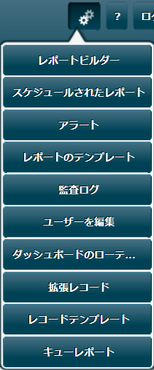

「設定」ボタン
設定
ユーザー
関連先
説明
レポートビルダー
管理者
ヒストリカルレポート
ヒストリカルデータエクスポートおよびカスタムヒストリカルレポートを作成するためのレポートビルダーインターフェイスを開きます。
ヒストリカルデータエクスポートレポートの作成」および
カスタムヒストリカルレポートの作成」も参照してください。
スケジュールされたレポート
管理者
ヒストリカルレポート
ヒストリカルレポートに対して定期的なエクスポートスケジュールを作成します。
スケジュールに従ったヒストリカルレポートのエクスポート」も参照してください。
アラート
管理者
リアルタイムレポート
リアルタイムアクティビティによってトリガーされる画面上および画面外のアラートメッセージを設定します。
リアルタイムメッセージアラートの作成」も参照してください。
レポートのテンプレート
管理者
ヒストリカルレポート
ヒストリカルレポートをサブ組織に割り当てます。
サブ組織とのヒストリカルレポートの共有」も参照してください。
監査ログ
管理者
一般管理
ユーザーが実行したアクションを表示します。
VIEWユーザーアクションの監査ログの表示」も参照してください。
ユーザーを編集
管理者
一般管理
VIEW機能へのユーザーアクセスを制御します。
VIEW機能へのユーザーアクセス権の制御」も参照してください。
ダッシュボードのローテーション
すべて
ウォールボード表示
ウォールボードへのリアルタイムおよびヒストリカルダッシュボードの循環表示を設定します。
ウォールボード表示のためのダッシュボードの自動サイクル」も参照してください。
拡張レコード
管理者
ヒストリカルレポート
storm FLOWスクリプトによって入力されたカスタムデータエクスポートフィールドを作成します。
拡張レコードの作成」も参照してください。
レコードテンプレート
管理者
ヒストリカルレポート
カスタムデータエクスポートフィールドをサブ組織に割り当てます。
キューレポート
すべて
ヒストリカルレポート
複雑なヒストリカルレポートをバックグラウンドタスクとして実行します。「バックグラウンドでのヒストリカルレポートの実行」も参照してください。
