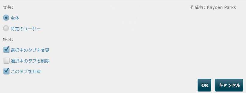

  1. 組織のすべてのユーザーがダッシュボードを表示できるようにするには、「全体」オプションを選択します。さらに、全体に以下の権限を1つ以上付与します。ダイアログの上部に、表示されているユーザー権限をアサインしたユーザーの名前が表示されます。
ユーザー権限
説明
選択中のタブを変更
ユーザーがモジュールとレポートを追加、削除、設定してダッシュボードを編集できるようにします。ダッシュボードを表示できるユーザーに編集ボタンが表示されます。
この権限を持たないユーザーがダッシュボードを選択した場合、次のボタンは表示されません。
- ダッシュボードに列を挿入。
- リアルタイムモジュールをダッシュボードに配置。
- ヒストリカルレポートをダッシュボードに配置。
また、モジュールとレポートを最小化、設定、削除するimage083.gifimage084.gifimage086.gifボタンも表示されません。
選択中のタブを削除
ユーザーがダッシュボードを削除できるようにします。ダッシュボードを表示できるユーザーが次に再読み込みを行うか、VIEWにログオンした場合、そのダッシュボードは表示されません。削除したダッシュボードは回復できないため、このユーザー権限の付与は慎重に行ってください。
- ダッシュボードを削除。
このタブを共有
ユーザーがダッシュボードを他のユーザーと共有できるようにします。ユーザーが次に再読み込みを行うか、VIEWにログオンした場合、ダッシュボードが表示されます。
このセクションで指定した変更および削除ユーザー権限は、ユーザーが他のユーザーとダッシュボードを共有すると、継承されます。たとえば、ユーザーにダッシュボードの変更を許可し、削除を許可しなかった場合(上記の図を参照)、これらのユーザーとダッシュボードを共有したユーザーはダッシュボードを変更できますが、削除はできません。
- ダッシュボードを共有。

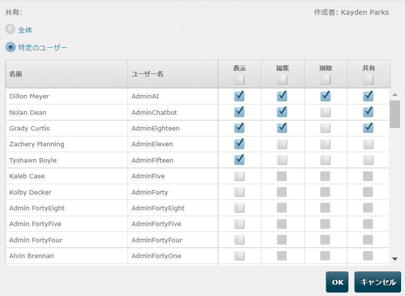

  1. 組織の一部のユーザーにダッシュボードの表示を許可するには、「特定のユーザー」オプションを選択し、Viewでユーザーのチェックボックスを選択します。さらに、変更削除共有ユーザー権限を各ユーザーに付与します。これらのユーザー権限の意味については、上記の表を参照してください。ダッシュボードの作成者でない場合、チェックボックスが無効化されていることがあります。
メモ: ユーザーの隣のアスタリスクは、ダッシュボードをそのユーザーと共有して以降storm管理者がstormアクセスプロファイルを設定して、そのユーザーが表示されないようにしていることを示します。(すべてのチェックボックスをクリアして)ユーザーの共有権限をすべて削除した場合、次にこの設定ダイアログを開いたときにユーザーは一覧表示されません。「ダッシュボード統計に対するアクセスプロファイルの効果」も参照してください。
