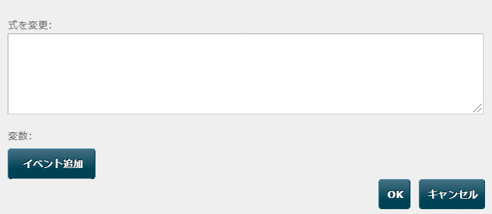

「数式を追加」ボタンをクリックします。 |
「数式」オプションをクリックして「編集」ボタンをクリックします。 |

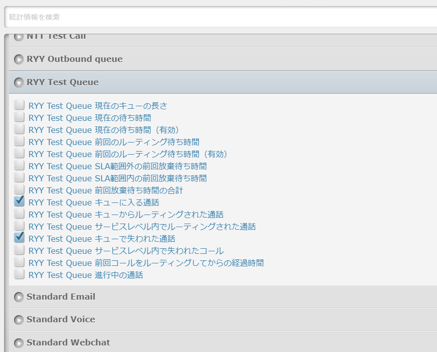

「イベント追加」をクリックします。
計算に使用するイベントを選択し、ダイアログ下部にある「OK」をクリックします。
メモ: 必要に応じて、イベントのカテゴリの下にある「詳細を表示」リンクをクリックし、さらにエンティティを表示します。エンティティまたはイベントを素早く検索するには、ダイアログの上部にあるフィルタフィールドに名前を入力します。
このダイアログに表示されるすべてのイベントの一覧および説明については、「リアルタイムイベントセレクタ」を参照してください。

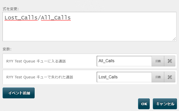

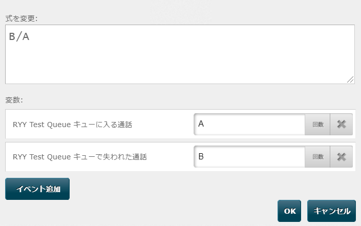

数式エディタ内で変数(イベントに割り当てられた文字)を組み合わせ、さらに必要な演算子を追加することによって、数式を設定します:
以下の演算子を使用できます:
文字は、分かりやすい名前を付けて上書きすることができますが、使用できるのは英数字に限られます。名前には、少なくとも1つの文字が含まれていなければなりません。また、スペースを含めることはできません(アンダースコアは使用可)。名前の大文字と小文字は区別されません。
メモ: エディタ内の名前は変数名と正確に一致していなければなりません。
