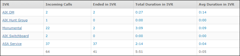

このレポートは、各スクリプトへの着信通話件数や、発信者の通話時間など、音声自動応答(IVR)FLOWスクリプトによって処理された通話に関係する統計情報を表示します。これは、サービスの効率を評価する助けとなります。ダッシュボードレポートには、特定スクリプトへの通話を表示するためにフィルタをかけることができます。

レポートは、「最初のスクリプト」(このレポートでは「IVR」という名前に変更)および「時間」ディメンションによって分類されます。 IVRごとに、あるいは選択したIVRの時間帯ごとに、以下のメトリックスが表示されます:
メトリックス
説明
着信通話
外部から組織内のIVRへの着信通話件数。
IVRで終了
IVRにルーティングされたが、以降のキューにはルーティングされなかった着信の数。発信者がIVRで切断したか、通話が外線番号など、別の発信先にルーティングされた可能性があります。
総IVR時間
コンタクトの総IVR滞在時間。
MM:SS形式
IVRの平均時間
コンタクトの平均IVR滞在時間。
MM:SS形式
