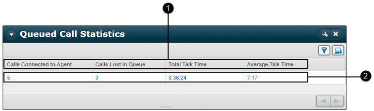

カスタムレポートには、データエクスポートフィールドセットから取得された、ユーザー定義の日時範囲の合計、平均、最大値、最小値、ユニーク値などの計算値が表示されます。たとえば、キューを経由して届いた通話の総トーク時間と平均トーク時間を表示できます。
単純なカスタムレポートの構造を次に示します。この例は、CONTACT Actionsデータソースからの計算済みトーク時間を示しています。
ヒストリカルデータソースからのメトリックスの選択。
選択した日時範囲の計算済みメトリックス値。

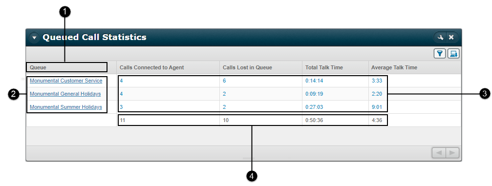

カスタムレポートのディメンション
上に示したメトリックスは、キューや時間帯などの個別のオブジェクトによって分類された場合に、より有意義になります。これらはディメンションの例です。
上記のレポートを「キュー」ディメンションで分類すると、次の結果が得られます:
メトリックスと同じヒストリカルデータソースからのディメンション。
レポートが実行される日時範囲のディメンション値。
各ディメンション値に分類されたメトリックス値。
再計算されたメトリックス合計。

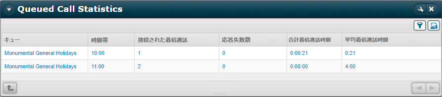

ハイパーリンクが設定されたディメンション値は、値が別のディメンションに分類されることを示します。上の例では、ハイパーリンクが設定された「Monumental Customer Services」ディメンション値をクリックすると、次の結果が得られます:
3つの通話が時間帯ごとにMonumental General Servicesキューに分類されていることがわかります。をクリックすると、前のディメンションレベルに戻ります。レポートは、複数のディメンションレベルに分類されることがあります。「ヒストリカルレポートの実行」も参照してください。
