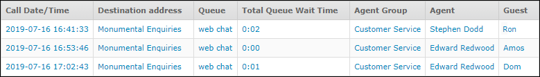

以下のデータエクスポートフィールドが表示されます。下の表では、見やすくするために共通のテーマを持つフィールドのグループを太線で区切っています(たとえば、エージェントに関連するフィールドとゲストに関連するフィールドを分離)。
データエクスポートフィールド |
説明 |
通話日/時刻 |
ゲストがウェブチャットセッションを開始した日付と時刻。 |
発信先アドレス |
ウェブチャットリクエストの送信先となるstormアクセスポイント。 |
キュー |
ウェブチャットリクエストが入るキューの名前。 |
総キュー待機時間 |
ウェブチャットリクエストがキュー内で待機していた時間の合計。 MM:SS形式。 |
エージェントグループ |
ウェブチャットリクエストがルーティングされてエージェントに提示されたエージェントグループの名前。 |
エージェント |
ウェブチャットに対応した最後のエージェントの名前。 |
ゲスト |
ゲストがチャットウィンドウに入力した名前。これは、名前を変えた発信元データエクスポートフィールドです。 |
件名 |
ゲストがチャットウィンドウに入力したウェブチャットの件名。 |
ステータス |
これは以下のいずれかです:
メッセージ件数 |
ウェブチャットセッション内のメッセージの数。 |
ゲスト応答時間 |
各ゲストの応答時間の合計。これらの時間は、いずれも、ゲストがエージェントからウェブチャットメッセージを受け取った時点から、ゲストがそれに応答した時点までの測定値です。 MM:SS |
ゲストメッセージ数 |
ウェブチャットセッション内でゲストが送ったメッセージの数。 |
ゲスト添付ファイル数 |
ウェブチャットセッション内でゲストが送った添付ファイルの数。 |
ゲストが最初にメッセージを送るまでの時間 |
ウェブチャットセッション開始から、ゲストの最初のメッセージ送信までの経過時間。 MM:SS |
ゲストの最後のメッセージからの時間 |
ゲストの最後のメッセージから、ウェブチャットセッション終了までの経過時間。 MM:SS |
エージェント応答時間 |
各エージェントの応答時間の合計。これらの時間は、いずれも、エージェントがゲストからウェブチャットメッセージを受け取った時点から、エージェントがそれに応答した時点までの測定値です。 MM:SS |
エージェントメッセージ数 |
ウェブチャットセッション内でエージェントが送ったメッセージの数。 |
エージェント添付ファイル数 |
ウェブチャットセッション内でエージェントが送った添付ファイルの数。 |
エージェントが最初にメッセージを送るまでの時間 |
ウェブチャットセッション開始から、エージェントの最初のメッセージ送信までの経過時間。 MM:SS |
エージェントの最後のメッセージからの時間 |
エージェントの最後のメッセージから、ウェブチャットセッション終了までの経過時間。 MM:SS |
メッセージ毎のエージェント応答時間 |
ウェブセッションでエージェントがゲストのメッセージに応答するまでの時間の平均。 MM:SS |
メールアドレスの記録 |
ウェブチャットの記録が送信されたメールアドレス(記録の送信が行われる場合)。 |
チャット期間 |
ウェブチャットセッションセッションの開始時点から、ゲストまたはエージェントのどちらかがセッションを終了した時点までを測定した時間。 HH:MM:SS |
完了コード |
ウェブチャットセッションでエージェントが選択した最後の完了コード。 |
