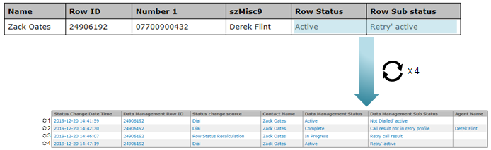

OUTBOUNDキャンペーンのDATA MANAGEMENTテーブルおよびビューの「行のステータス」または「行のサブステータス」列の値が変更されるたびに、OUTBOUND Status Changeデータソースにレコードが書き込まれます。以下に示すのは、4つのレコードが書き込まれる原因となった、DATA MANAGEMENTテーブルまたはビューに対する4つのステータス変更です。
DATA MANAGEMENTテーブルまたはビュー |
ヒストリカルデータエクスポートレポート(OUTBOUND Status Changeデータソース) |
