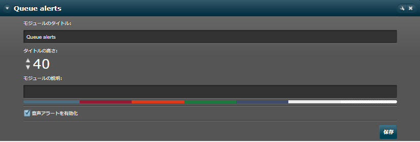

モジュールパレットからアラートモジュールをドラッグして、ダッシュボードの何もない部分にドロップします。
モジュールのタイトルバーにあるボタンをクリックして、設定オプションを表示します。
オプションで、そのモジュールに関する分かりやすいタイトルと説明を入力することができます。入力した説明は、マウスのカーソルをモジュールのタイトルバーに合わせるとツールチップとして表示されます。
必要に応じ、タイトル高さコントロールを使い、カラーバーから希望の色をクリックすることによって、モジュールのタイトルバーの高さと色を変更することができます。
アラートが生成されるごとに音を鳴らしたい場合は、「音声アラートを有効化」チェックボックスを選択してください。
モジュールの「保存」ボタンをクリックします。
