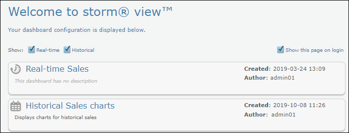

  1. モジュールを追加したいリアルタイムダッシュボードを表示します。ダッシュボードへは、「storm Viewへようこそ」コンテンツページでダッシュボードをクリックすることによりアクセスできます(また、ボタンをクリックすれば、どのページからでも移動できます)。

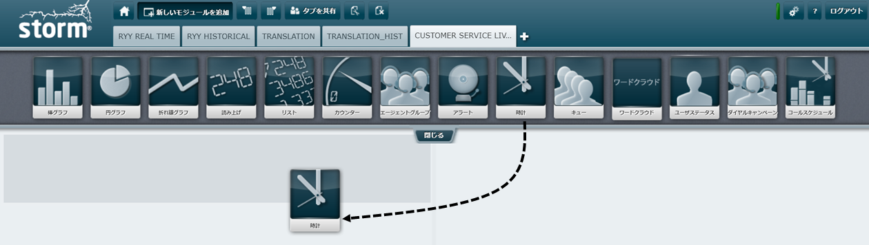

  1. 新しいモジュールを追加ボタンをクリックします。モジュールパレットが表示されます。
  2. 希望するモジュールタイプをクリックして、ダッシュボードにドラッグします:
図に示すように、グレーでハイライトされたエリアにモジュールが配置されます。
モジュールの位置は、そのタイトルバーをクリックして別の列へドロップすることによって変更できます。1つの列内に少なくとも2つのモジュールがあるときは、同様の方法で1つのモジュールを縦方向に移動できます。

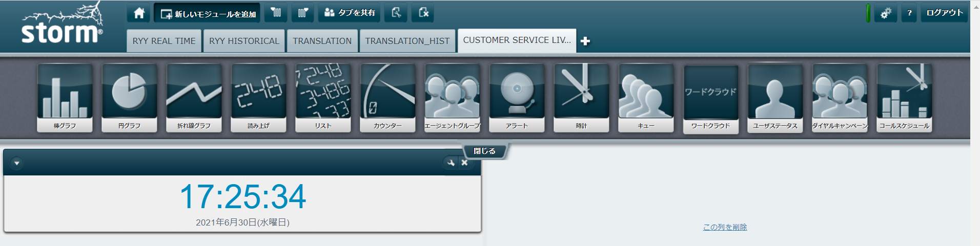

  1. 必要に応じ、その他のモジュールをドラッグしてダッシュボードにドロップします。
