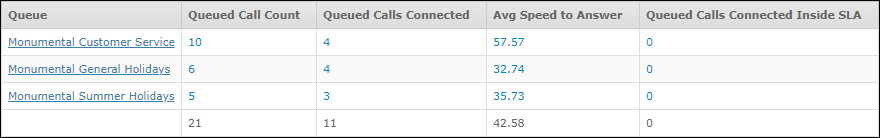

テーブルへのキー
ディメンションとメトリックス
レポートは、キュー、日付、および30分間(連続)ディメンションによって分類されます。キューごとに、あるいは選択したキューの選択した日付の30分間ごとに以下のメトリックスが表示されます。
メトリックス
説明
キューに入った通話件数
キューに入った音声通話の総数。複数のキューにルーティングされた場合、その通話は複数回カウントされます。たとえば、キューに入った発信者がその後別のキューに転送されるか、オーバーフローした場合、カウントは「2」になります。
キューに入って接続された通話
キューに入ってエージェントに接続された通話数。
平均応答速度
応答済みのコンタクトがキューで待機していた平均時間。
コールバックの集計では、各コンタクトがキューに入った時点からエージェントに接続された時点までの時間を考慮します。
未対応のオーバーフローキューで待機していた通話のキューでの待ち時間は、最終的に外部パーティが通話に応答した場合でも除外されます。
秒単位で測定します。
キューに入ってSLA内で接続された通話
キューに入ってからキューに割り当てられたサービスレベルの閾値内でエージェントに接続された通話数。
キューに入ってSLA内で接続された通話(%)
キューに入り、エージェントに接続されたすべての通話に対する、キューに入り、これらのキューに割り当てられたサービスレベルの閾値内でエージェントに接続された通話の割合。キューに入ってSLA内で接続されたコール数接続されたコール数の比になります。
