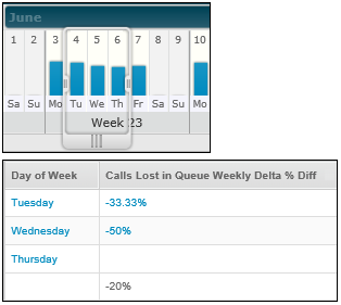

パーセント差メトリックスの例として、週を基準としてキューで失われた通話のデルタパーセント差を比較するとしましょう。これを行うには、「Calls Lost in Queue Weekly Delta % Diff」というメトリックスを作成し、それを「デルタ」タイプに設定して、「先週と同じ期間」オプションを選択します。このメトリックスを含み、特定の年の第23週の火曜日、水曜日、木曜日に対して実行されるレポートを次に示します:
パーセント差計算では、第23週の火曜日から木曜日の値が、第22週の火曜日から木曜日に測定された値からどのように変化したかを示します。空白のセルは、選択した火曜日、前の火曜日、またはその両方でデータが記録されていないことを示します。

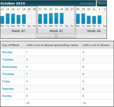

過去の値メトリックスの例として、以前の期間から値を取得するとしましょう。これを行うには、「Calls Lost in Queue (preceding value)」という名前のメトリックスを作成し、「直前の期間」オプションを使用するように設定します。その後、このメトリックスをレポート内の標準の「キューで失われた通話」メトリックスとともに挿入することで、選択した期間の値を次に示す前期間の値と比較できます。
「キューで失われた通話」列の値は第43週に対するもので、「Calls Lost in Queue (preceding value)」列の値は第42週に対するものです。
メモ: 以前の日付範囲の選択肢は、パーセント差式(上記)の選択肢とまったく同じです。例については、そのセクションを参照してください。
