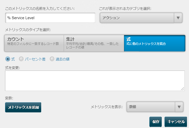

  1. メトリックスに機能を示す名前を付けます。たとえば、「% Service Level」があります。
  2. 選択時にレポートビルダーの「メトリックスセレクタ」パネルにメトリックスを表示するカテゴリを選択します。
  3. メトリックスのタイプとして「式」を選択します。
(ユーザーが定義した式のメトリックスを作成するための)オプションがすでに選択されています。

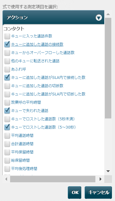

  1. メトリックスを追加」をクリックします。式に使用するすべてのメトリックスを選択し、「OK」をクリックします。

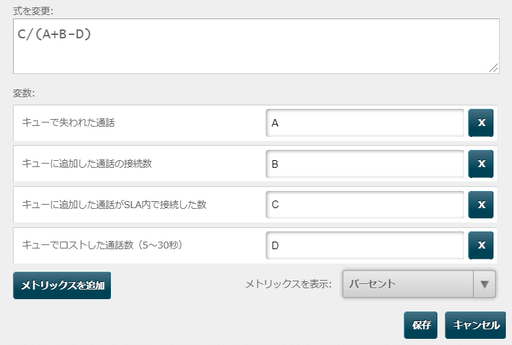

  1. 選択したメトリックスが式の変数としてダイアログに表示されます。各変数にアサインされている文字を使用し、「式を変更」フィールドで式を作成します。
  1. 変数一覧の下にあるオプション一覧を使用して、メトリックスを表示する測定単位を選択し、「保存」をクリックします。

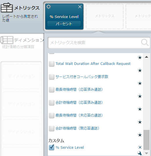

新しい集計項目がレポートビルダーの集計項目セレクタパネル(カスタムサブカテゴリ)に表示され、このデータソースで作成したヒストリカルレポートに追加できます。
