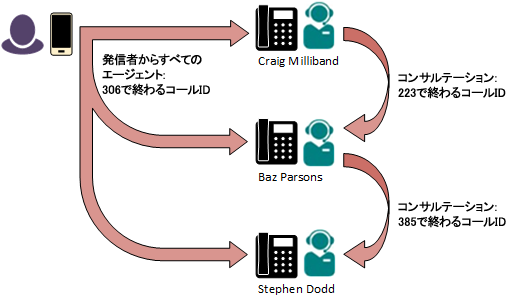

記号のキー
このデータエクスポートレポートは、キュー経由でエージェントにルーティングされた後、さらに2つのキューに転送された着信通話について生成された、3つのコールIDを示しています。

'223'で終わるIDは、エージェントCraigとBazの間の最初のコンサルテーションコールを表しています。
'385'で終わるIDは、エージェントBazとStephenの間の2番目のコンサルテーションコールを表しています。
'306'で終わるIDは、発信者とすべてのエージェントとの通信を表しています。
