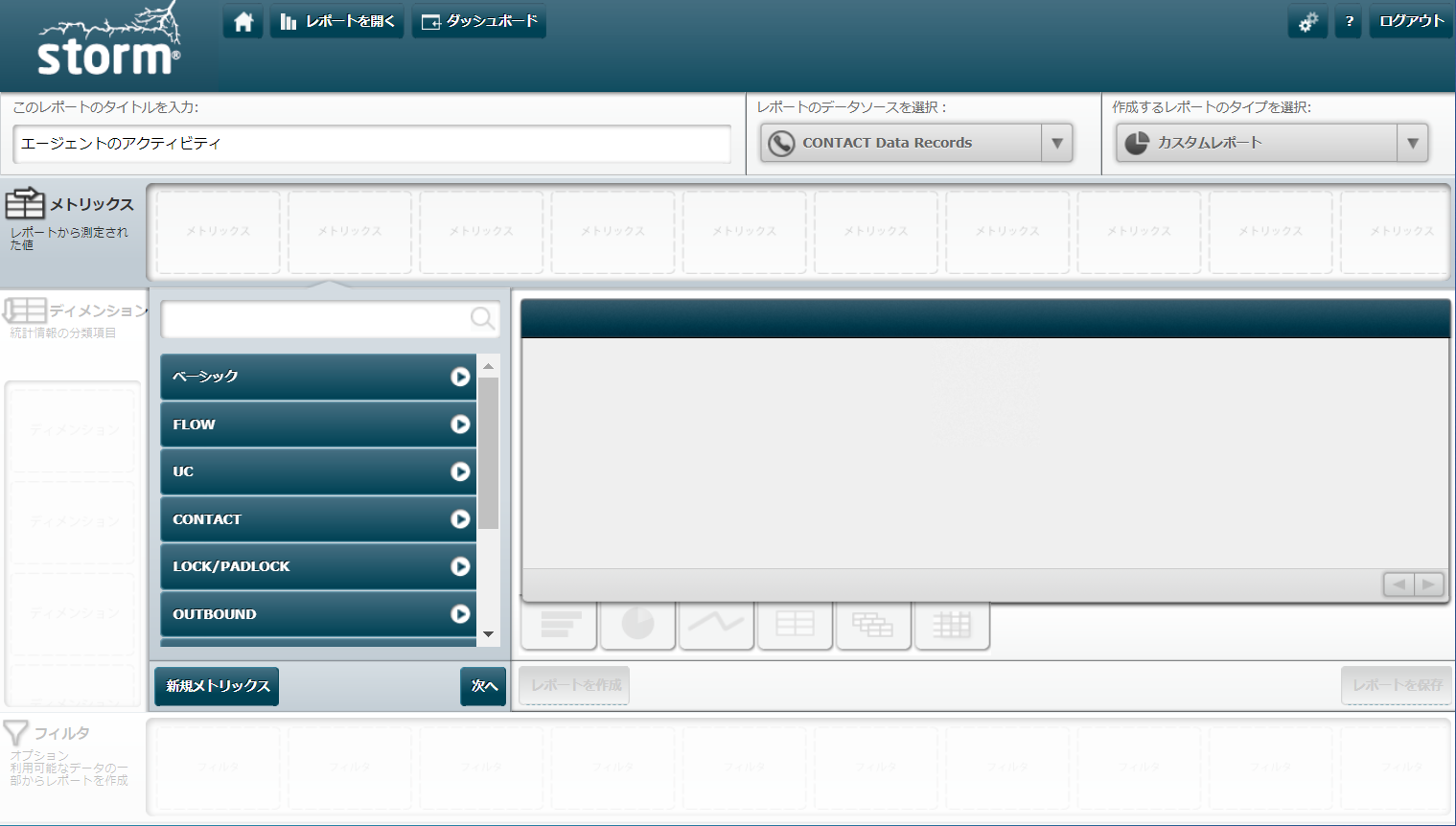

メトリックスリボンがアクティブになっている(上の図のように灰色で強調表示されている)ことを確認します。アクティブになっていない場合は、リボンをクリックします。「メトリックスセレクタ」パネルが表示されます。
「新規メトリックス」ボタンをクリックします。以降の手順については、次に示すトピックのいずれかを参照してください。
