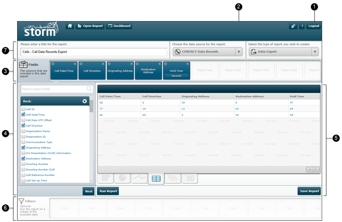

ヒストリカルデータエクスポートレポートのレポートビルダーインターフェイス
ヒストリカルデータエクスポートレポートのレポートビルダーインターフェイスの鍵:
レポートタイプセレクタ。レポートのタイプを定義します(「データのエクスポート」)。
ヒストリカルデータソースセレクタ
「フィールド」リボン。レポートに含まれるデータエクスポートフィールドを表示します。フィールドはここから設定できます。
アクティブなリボンに応じた2つのコンテキスト依存パネル(「フィールド」または「フィルタ」)の1つ。
「フィールドセレクタ」パネル(図)。ヒストリカルレポートに含める標準データエクスポートフィールドと拡張レコードのVIEWライブラリ。
「フィルタセレクタ」パネル。ヒストリカルレポートに含める標準フィルタのVIEWライブラリ。
「プレビュー」パネル。レポート構造のプレビュー。これは、「レポートを作成」ボタンを使用して定義済みの日時範囲にレポートが実行されたときに実際の値で置換されるダミー値を表示します。
「フィルタ」リボン。表示されるレポートに含まれるレポートフィルタを表示します。フィルタ値はここから変更できます。
「レポート名」フィールド。表示されるレポートの名前。

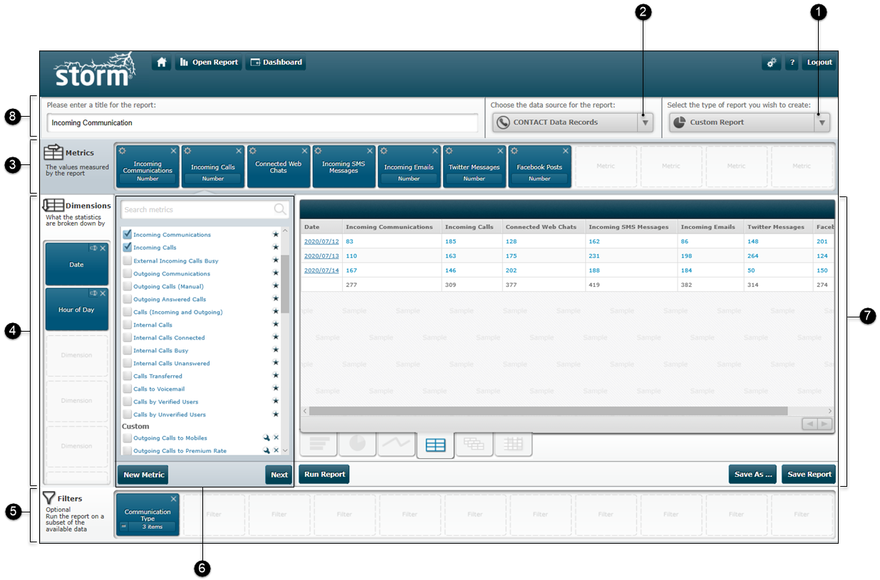

カスタムヒストリカルレポートのレポートビルダーインターフェイス
カスタムヒストリカルレポートのレポートビルダーインターフェイスの鍵:
レポートタイプセレクタ。レポートのタイプを定義します(「カスタムレポート」)。
ヒストリカルデータソースセレクタ
「メトリックス」リボン。表示されるレポートに含まれるメトリックスを表示します。メトリックスはここから設定できます。
「ディメンション」リボン。表示されるレポートに含まれるディメンションを表示します。ディメンションはここから名前変更できます。
アクティブなリボンに応じた3つのコンテキスト依存パネル(「メトリックス」、「ディメンション」または「フィルタ」)の1つ。
「メトリックスセレクタ」パネル(図)
ヒストリカルレポートに含める標準メトリックス(およびユーザーが作成した任意のカスタムメトリックス)のVIEWライブラリ。
これをクリックすると、標準メトリックスの構築方法が表示されます
これをクリックすると、カスタムメトリックスの構築方法が表示されます
これをクリックすると、カスタムメトリックスが削除されます
「ディメンションセレクタ」パネル
ヒストリカルレポートに含めるすべての標準ディメンション(およびユーザーが作成した任意のカスタムディメンション)のVIEWライブラリ。
これをクリックすると、カスタムディメンションの構築方法が表示されます
これをクリックすると、カスタムディメンションが削除されます
「フィルタセレクタ」パネル
「プレビュー」パネル。レポート構造のプレビュー。これは、「レポートを作成」ボタンを使用して定義済みの日時範囲にレポートが実行されたときに実際の値で置換されるダミー値を表示します。タブには、レポートに対してサポートされる表示オプションが表示されます。詳細については、「カスタムレポートの表示オプション」を参照してください。
