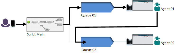

通話シナリオの例
この例では、2人のユーザーが「インバウンドエージェント」として設定され、通話のみの処理に割り当てられています。
FLOWスクリプトに入り、キュー(Queue 01)にルーティングされた外線着信通話について考えます。通話はその後エージェント(Agent 01)によって処理され、(storm DTAエージェントデスクトップを使用して)別のキュー(Queue 02)に転送されました。2番目のエージェント(Agent 02)は、エージェントデスクトップのstorm PADLOCKインターフェイスを通じて発信者から安全な支払いを受けます。発信者の初回支払いである£153.25はペイメント事業者によって拒否されましたが、2回目は認証されました。
