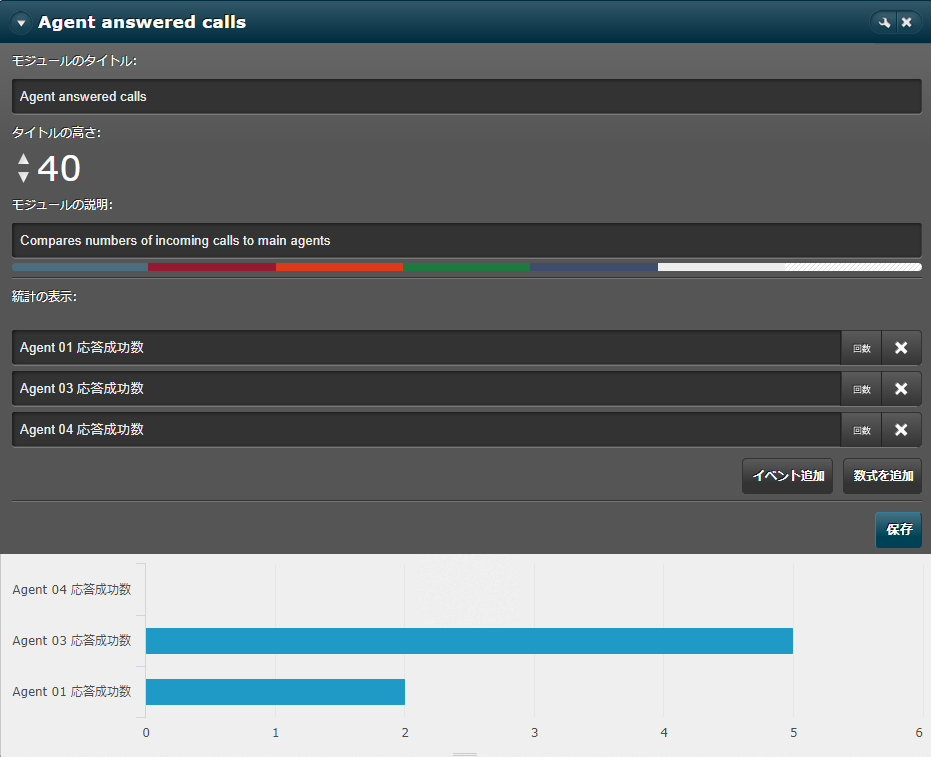

  1. モジュールパレットから棒グラフモジュールをドラッグして、ダッシュボードの何もない部分にドロップします。
  1. モジュールのタイトルバーにあるボタンをクリックして、設定オプションを表示します。
  2. 棒グラフに分かりやすい名前を付けて、説明を入力します。入力した説明は、マウスのカーソルをモジュールのタイトルバーに合わせるとツールチップとして表示されます。
  1. 必要に応じ、「タイトル高さ」コントロールを使い、カラーバーから希望の色をクリックすることによって、モジュールのタイトルバーの高さと色を変更することができます。
  2. イベント追加」をクリックして、一連のリアルタイムイベントを追加すると、各イベントがグラフ上の棒で表されます。また、コンタクトセンターで設定されたエンティティの分類リストがダイアログに表示されます。
  1. このダイアログのコントロールを使って希望のイベントを選択し、ダイアログ下部にある「OK」をクリックします。
メモ: 必要に応じて、イベントのカテゴリの下にある「詳細を表示」リンクをクリックし、さらにエンティティを表示します。エンティティまたはイベントを素早く検索するには、ダイアログの上部にあるフィルタフィールドに名前を入力します。
このダイアログに表示されるすべてのイベントの一覧および説明については、「リアルタイムイベントセレクタ」を参照してください。
グラフは、選択されたリアルタイムイベントのデータで直ちに更新されます:
  1. モジュールの「保存」ボタンをクリックします。

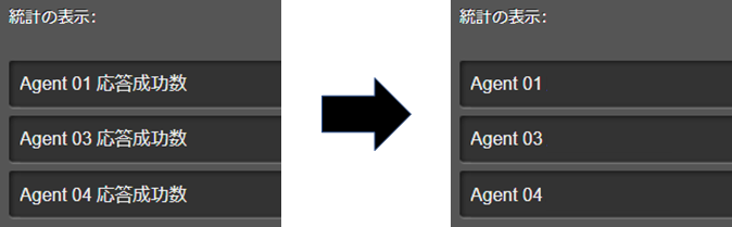

イベント名を変更
イベント名を直接編集して、「保存」をクリックします。
