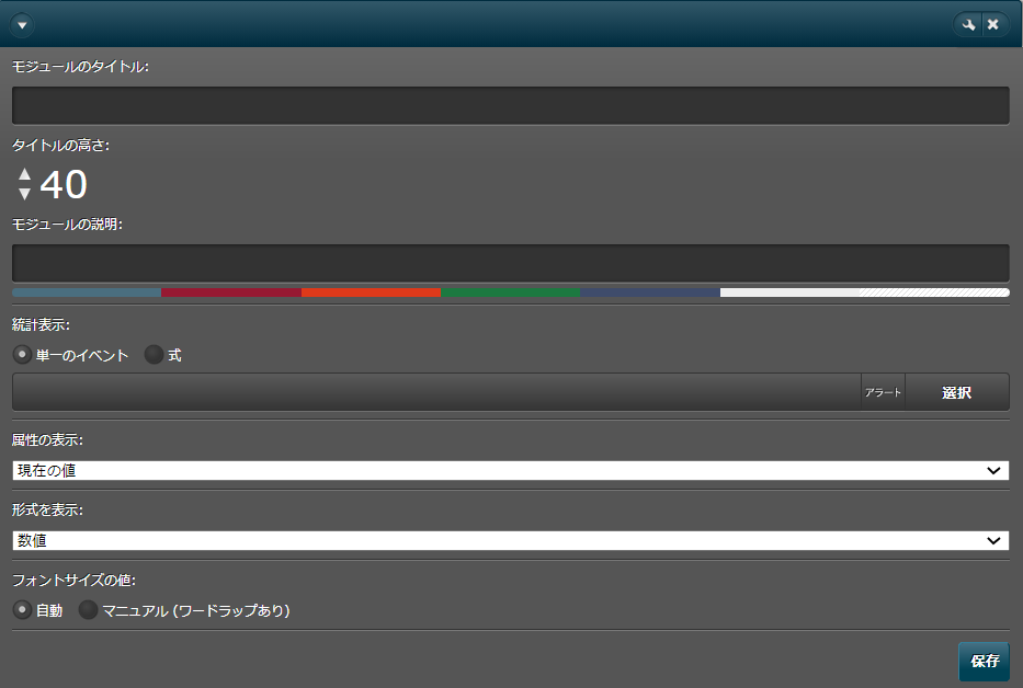

  1. モジュールパレットから読み上げモジュールをドラッグして、ダッシュボードの何もない部分にドロップします。

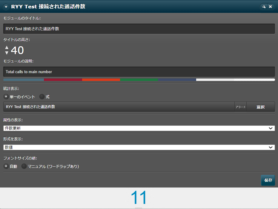

  1. モジュールのタイトルバーにあるボタンをクリックして、設定オプションを表示します。

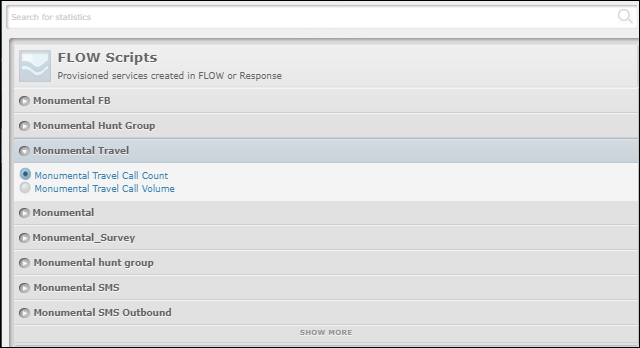

  2. リアルタイムイベントを追加するには「選択」をクリックします。
  1. コンタクトセンターで設定されたエンティティの分類リストが表示されたダイアログで、必要なイベントを選択してダイアログ下部にある「OK」をクリックします。
メモ: 必要に応じて、イベントのカテゴリの下にある「詳細を表示」リンクをクリックし、さらにエンティティを表示します。エンティティまたはイベントを素早く検索するには、ダイアログの上部にあるフィルタフィールドに名前を入力します。
このダイアログに表示されるすべてのイベントの一覧および説明については、「リアルタイムイベントセレクタ」を参照してください。
設定パネル内のグラフが、選択されたリアルタイムイベントのデータで直ちに更新されます。
  1. オプションで、その読み上げに関する説明を入力することもできます。入力した説明は、マウスのカーソルをモジュールのタイトルバーに合わせるとツールチップとして表示されます。モジュールのタイトルの名前は選択したイベントから取られますが、これは必要に応じて変更できます。
  2. 必要に応じ、タイトル高さコントロールを使い、カラーバーから希望の色をクリックすることによって、モジュールのタイトルバーの高さと色を変更することができます。
  1. モジュールの「保存」ボタンをクリックします。
