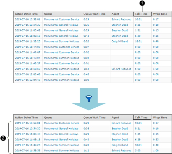

多くの場合、メトリックス計算は、不要なデータが計算に含まれないようにフィルタ処理されたデータレコードセットに対して実行されます(「ヒストリカルデータエクスポートレポートのフィルタ」を参照)。次の例では、最初の表はフィルタ処理されていないデータのデータエクスポートレポートです。2番目の表も同じレポートですが、「通話時間 > 0」フィルタが適用された結果、一部のレコードが非表示になっており計算から除外されています。
集計フィールド |
フィルタ処理された行 |
