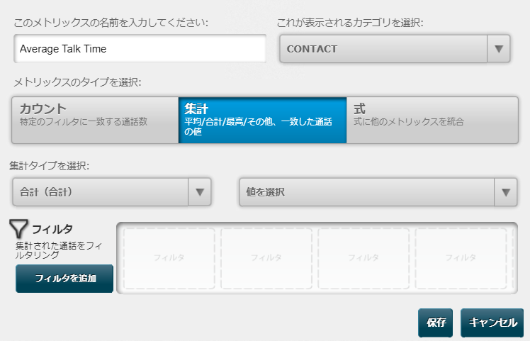

設定
  1. メトリックスに集計機能を示す名前を付けます(名前に「average」を含めるなど)。
  2. 選択時にレポートビルダーの「メトリックスセレクタ」パネルにメトリックスを表示するカテゴリを選択します。
  3. メトリックスのタイプとして「集計」を選択します。
  1. 集計タイプを選択」オプションリストから集計タイプを選択し、集計値を選択します。値のオプション一覧が更新され、選択した集計タイプに適用されるすべてのデータエクスポートフィールドが表示されます。

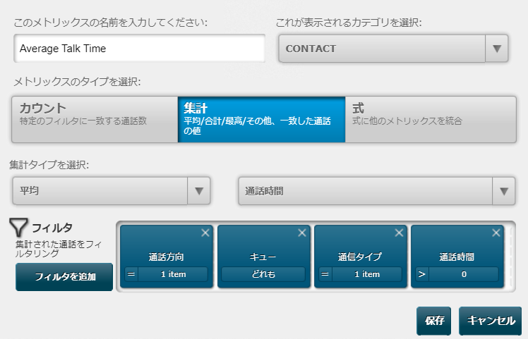

  2. メトリックスを使用して、フィルタされたデータレコードを計算する場合は、「フィルタを追加」をクリックします。メトリックスの適切なフィルタを選択し、「OK」をクリックします。
  1. フィルタの値を設定し、「OK」をクリックします。
メモ:storm VIEW Historical Data Source Reference Guide』の「ヒストリカルデータエクスポートフィールドのリファレンス」では、VIEWフィルタが関係するすべてのデータエクスポートフィールドについて説明します。
  1. 必要に応じてさらにフィルタを追加し、「保存」をクリックします。

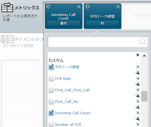

新しい集計項目がレポートビルダーの集計項目セレクタパネル(カスタムサブカテゴリ)に表示され、このデータソースで作成したヒストリカルレポートに追加できます。
