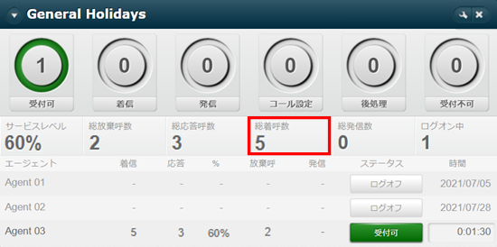

リアルタイムエージェントグループモジュールに表示される着信通話数が、ヒストリカルレポートにある着信通話数より多いのですが、これはなぜでしょう。
回答
エージェントグループモジュール内の「総着信数」統計情報は、グループ内のエージェントにルーティングされたコンタクトの総数で、ルーティングされた通信の試みに対して応答があった(エージェントに接続された)かどうかは問いません。
