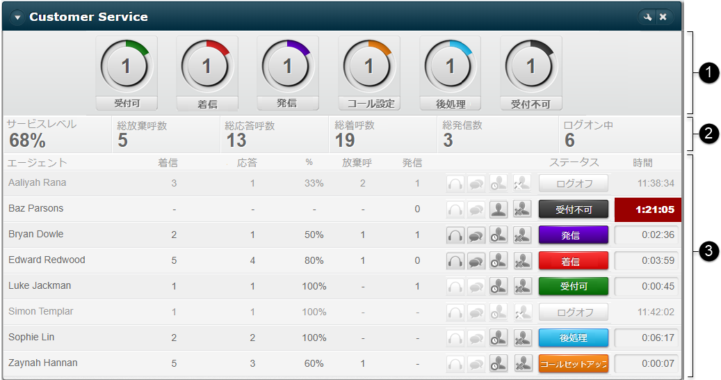

サマリー統計情報パネル

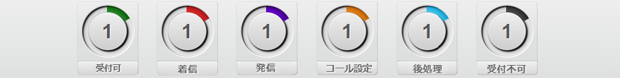

ここには、エージェントグループ内のライブエージェントのステータスが表示されます。
各サークル内の値は、そのステータスにあるエージェントの数を示します。色は、そのステータスでログオンしているエージェントの比率を示します。たとえば上の図で、グループ内の4つのエージェントのうちの2つ(50%)は受付可能ステータスで、4つのうちの1つ(25%)は後処理ステータスです。
ステータス
説明
受付可(緑)
ログオンして着信コンタクトを処理する準備ができているエージェントの数。
着信(赤)
現在、着信コンタクト(任意のチャンネル)を処理中のエージェントの数。
発信(紫)
現在、発信中のエージェントの数。
コール設定(オレンジ)
現在、電話が呼び出し中(もしくは番号をダイヤル中)のエージェント、またはメール/SMS/IM設定ステータス(このステータスの詳細は「個別エージェント統計情報パネル」を参照)にあるエージェントの数。
後処理(青)
後処理中のエージェントの数。
受付不可(ダークグレー)
受付不可ステータスになっているエージェントの数(カスタム受付不可ステータスを含む)。
グループ統計情報パネル
ここには、エージェントグループ内の当日のアクティビティが表示されます。

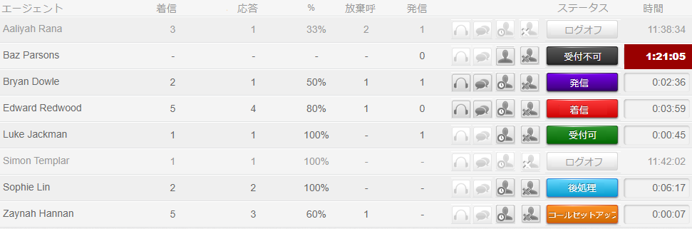

個別エージェント統計情報パネル
ここには、各エージェントの当日のアクティビティが表示されます。
メモ: エージェントが他のグループのメンバーである場合、それぞれの統計情報には、そのグループ内だけでなく、すべてのエージェントグループを通じたエージェントの全体的実績が反映されます。
メモ: エージェントがリストにない場合は、stormの管理者によって参照が制限されている可能性があります。「アクセスプロファイルがダッシュボード統計情報に与える影響」を参照してください。ただし、他の2つのパネルに表示される統計情報がこの影響を受けることはありません。
エージェントは、同時に50まで表示することができます。エージェント数が50を超える場合は、パネルの最上部にページングボタンが表示されます。他のページのエージェントを表示するには、このボタンを使用してください。
エージェント統計情報は、選択した閾値に達すると色が変わるように設定できます。「モジュールの色アラート」を参照してください(管理者のみ)。
デフォルトでは、パネルはエージェントを基準に昇順でソートされます(エージェント列)。別の列を基準にソートするには、その列の見出しをクリックします。クリックすると、その列の値または文字を基準に昇順でソートされます(で示されます)。もう一度クリックすると、今度は降順でソートされます(で示されます)。

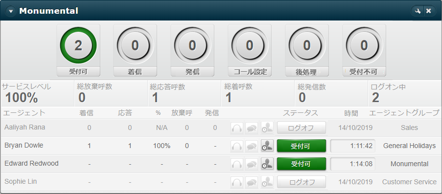

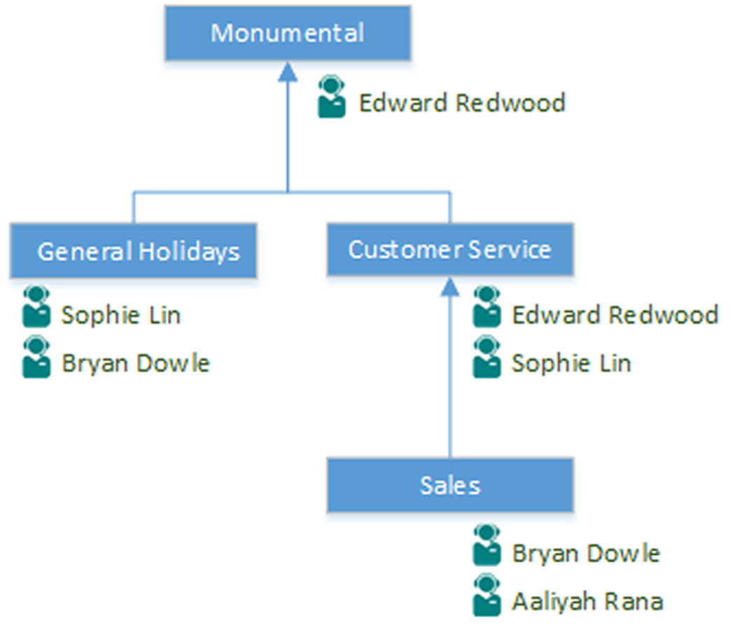

階層構造をしたエージェントグループのメンバーシップ構成例を下の図に示します。この例の「Monumental」というメイングループは、「General Holidays」、「Customer Service」、および「Sales」という3つのサブグループから構成されています。
下のスクリーンショットは、このMonumentalというメイングループがエージェントグループ内でどのように表示されるかを示しています:
エージェントグループ」列 には、各エージェントのグループメンバーシップが表示されます(「個別エージェント統計情報パネル」を参照)。
エージェントが、異なる階層レベルにある複数のエージェントグループのメンバーである場合は、そのエージェントの属するグループの中で最も高いレベルにあるグループのメンバーシップが表示されます(この例で、Edwardの場合は「Monumental」、Bryanの場合は「General Holidays」)。
エージェントが、同じ階層レベルにある複数のエージェントグループのメンバーである場合は、アルファベット順で最も高い位置にあるグループが表示されます(Sophieの場合、「C」の方が「G」より先なので「Customer Service」)。
