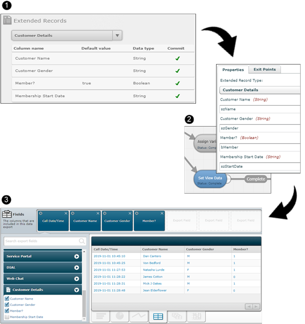

拡張レコード
FLOWスクリプトでその他フィールドにより提供される変数より多くの変数を使用する必要がある場合は、拡張レコードの使用を検討できます。
拡張レコードは、1個から250個までのカスタムデータエクスポートフィールドのセットです。レコードは、最初にVIEWで定義し、「VIEWデータの設定」アクションセルを使用してFLOWスクリプトに含める必要があります。
VIEWで定義したデータエクスポートフィールドの拡張レコード。これをサブ組織と共有できます。 |
FLOWで使用される拡張レコード。 |
スクリプトの実行時に変数の内容をレポートするVIEWデータエクスポートレポート。 |
