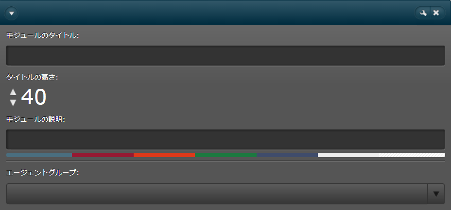

  1. モジュールパレットからエージェントグループモジュールをドラッグして、ダッシュボードの何もない部分にドロップします。
  1. モジュールのタイトルバーにあるボタンをクリックして、設定オプションを表示します。
  2. エージェントグループ」オプションリストからエージェントグループを選択します。(storm CONTACTの管理者はこのリストをスーパーバイザー用に制限することができます。)
  1. 必要に応じ、タイトル高さコントロールを使い、カラーバーから希望の色をクリックすることによって、モジュールのタイトルバーの高さと色を変更することができます。
  2. オプションで、そのモジュールに関する説明を入力することもできます。入力した説明は、マウスのカーソルをモジュールのタイトルバーに合わせるとツールチップとして表示されます。モジュールのタイトルの名前は選択したイベントから取られますが、これは必要に応じて変更できます。

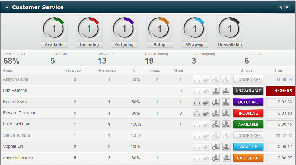

  3. モジュールの「保存」ボタンをクリックします。モジュールは選択されたエージェントグループのデータに直ちに更新されます:

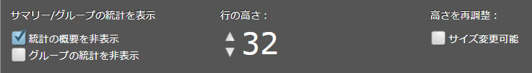

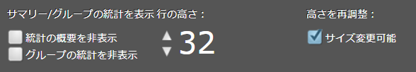

サマリー統計情報パネルを非表示にする
「統計の概要を非表示」チェックボックスを選択して、「保存」をクリックします。

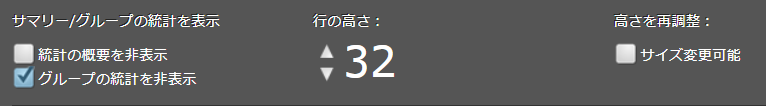

グループ統計情報パネルを非表示にする
「グループの統計を非表示」チェックボックスを選択して、「保存」をクリックします。

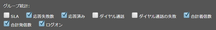

グループ統計情報パネルの選択イベントを非表示にする
「グループ統計」セクションにあるチェックボックスを必要に応じて選択またはクリアして、「保存」をクリックします。
これらのオプションについては「エージェントグループモジュール」を参照してください。

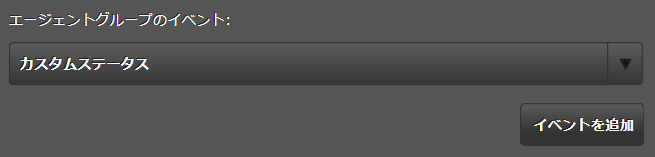

「エージェントグループイベント」オプションリストからイベント名(それぞれがパネル内の列名に対応)を選択して、「イベントを追加」をクリックします。
これらのオプションについては「エージェントグループモジュール」を参照してください。「保存」をクリックします。

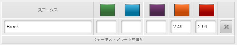

ステータス時間およびカスタムステータス時間の場合:
ステータス・アラートを追加をクリックして、ステータス列にステータス名を正確にタイプ入力します(大文字と小文字は区別されません)。次に、一部またはすべての色 の隣りに閾値(分数)をタイプ入力します。この閾値を超えるとそのステータスの時間が、それぞれに対応する色 で表示されます
たとえば、図の設定では、2分30秒の時点で休止の時間がオレンジで表示され、3分すると赤で表示されます。
他のステータスについてもこれを繰り返します。

モジュールの手動サイズ変更を有効にする
「サマリー/グループの統計を表示」セクションで、「サイズ変更可能」チェックボックスを選択して「保存」をクリックします。
これで、モジュールの底辺部分をクリックしてドラッグすることにより、モジュールのサイズを変更できるようになります。
