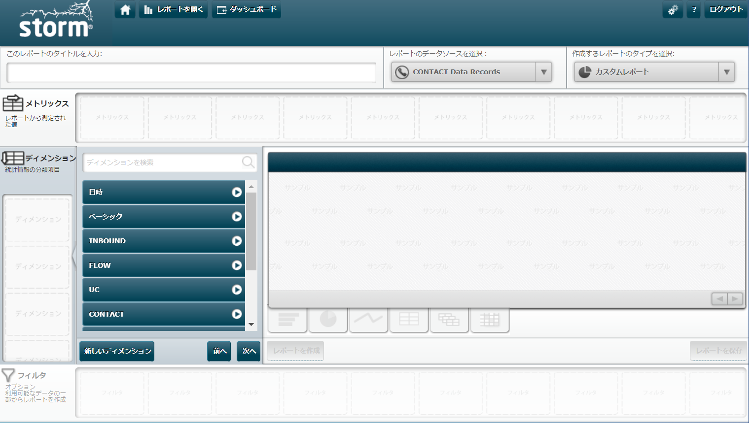

VIEWのウィンドウの右上にあるをクリックし、「レポートビルダー」を選択します。
レポートタイプセレクタから「カスタムレポート」を選択します。
ヒストリカルデータソースセレクタから、目的のヒストリカルデータソースを選択します。
ディメンションリボンがアクティブになっている(上の図のように灰色で強調表示されている)ことを確認します。アクティブになっていない場合は、リボンをクリックします。「ディメンションセレクタ」パネルが右側に表示されます。

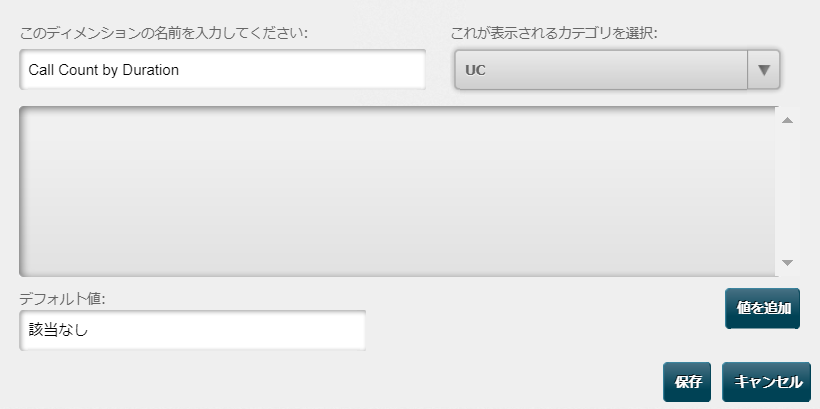

「新しいディメンション」ボタンをクリックします。

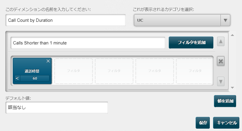

ディメンションの設定ダイアログで、ディメンションにわかりやすい名前を入力し、選択時にディメンションを表示するカテゴリを選択します(カテゴリはレポートビルダーの「ディメンションセレクタ」パネルに表示されます)。
「値を追加」をクリックして、最初のディメンションカテゴリを追加します。

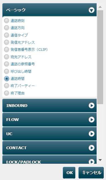

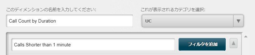

最初のディメンションカテゴリに名前を付け、「フィルタを追加」をクリックして設定します。

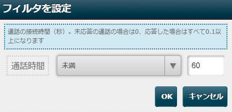

カテゴリの適切なフィルタを選択し、「OK」をクリックします。
フィルタの値を設定し、「OK」をクリックします。
メモ: 『storm VIEW Historical Data Source Reference Guide』の「ヒストリカルデータエクスポートフィールドのリファレンス」では、VIEWフィルタが関係するすべてのデータエクスポートフィールドについて説明します。

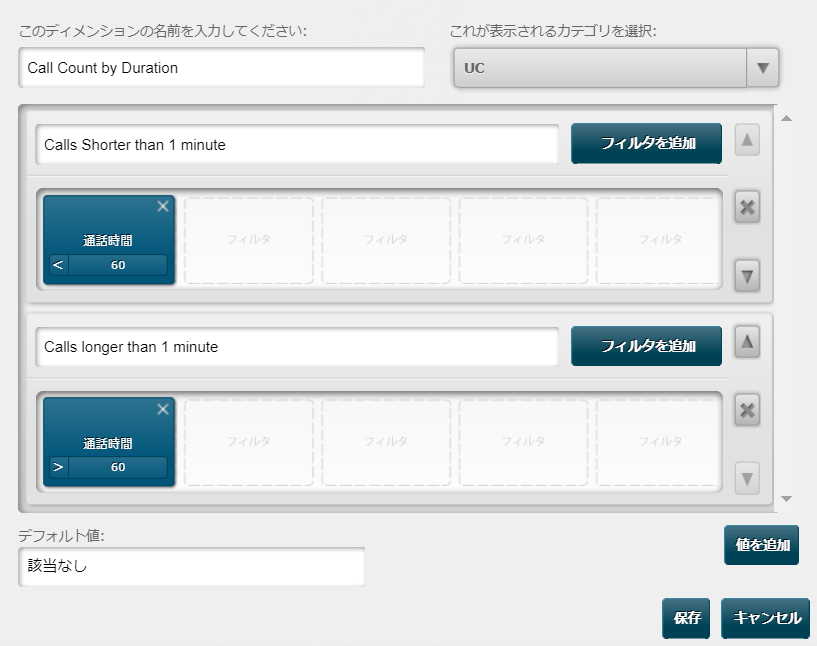

必要な場合はさらにフィルタをこのディメンションカテゴリに追加します。
このディメンションカテゴリに適合する値が存在しない場合は、デフォルト値フィールドに示すように「該当なし」がデフォルトで表示されます。必要な場合は代わりの名前を入力します。
最初のディメンションカテゴリが設定されました。
同様に、「値を追加」をクリックして、2番目のディメンションカテゴリを追加します。

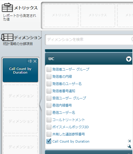

必要なディメンションカテゴリをすべて追加したら、「保存」をクリックします。
新しいディメンションがレポートビルダーの「ディメンションセレクタ」パネル(選択したカテゴリ)に表示され、このデータソースで作成したヒストリカルレポートに追加できるようになりました。
