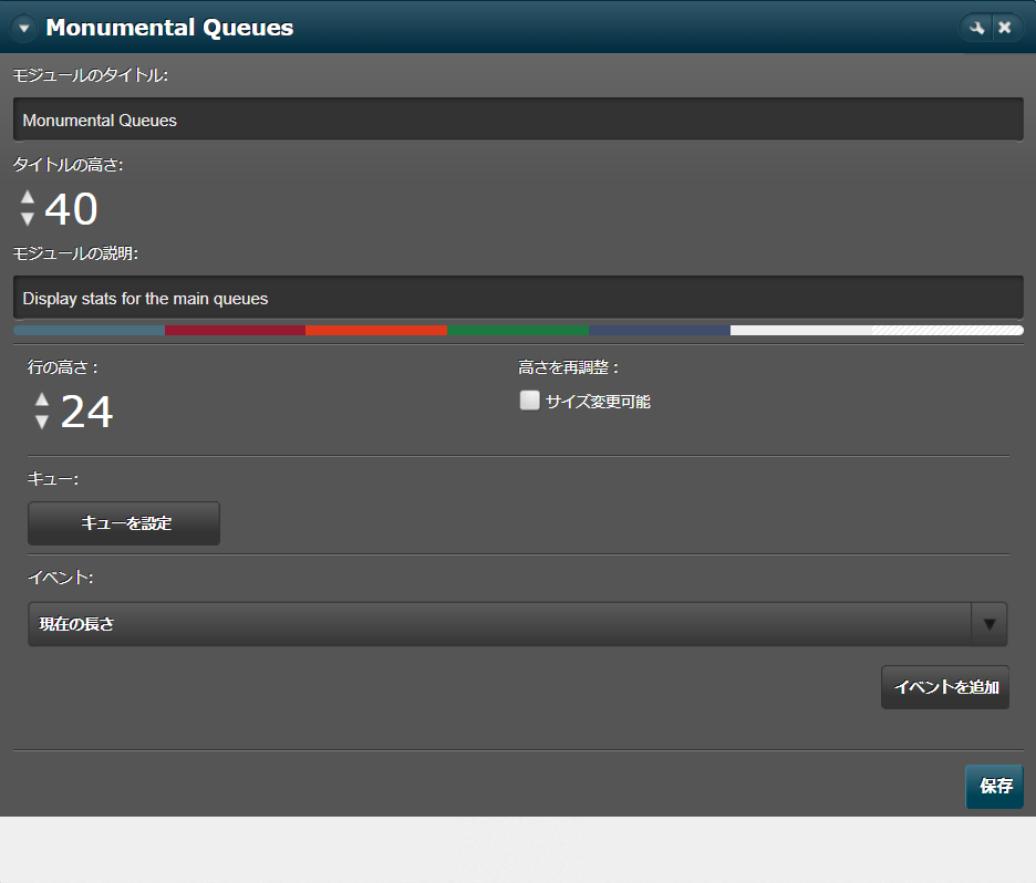

  1. モジュールパレットからキューモジュールをドラッグして、ダッシュボードの何もない部分にドロップします。
  1. モジュールのタイトルバーにあるボタンをクリックして、設定オプションを表示します。
  2. そのモジュールに関する分かりやすいタイトルと説明を入力します。入力した説明は、マウスのカーソルをモジュールのタイトルバーに合わせるとツールチップとして表示されます。
  1. 必要に応じ、タイトル高さコントロールを使い、カラーバーから希望の色をクリックすることによって、モジュールのタイトルバーの高さと色を変更することができます。

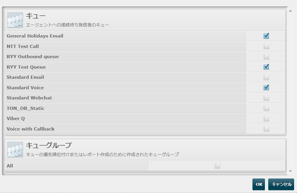

  2. キューを設定」をクリックして、統計情報を表示したいキューとキューグループのチェックボックスを選択します。「OK」をクリックします。

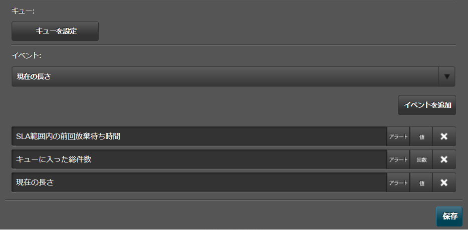

  1. 各キューに対して表示したい統計情報を「イベント」オプションリストから選択して、「イベント追加」をクリックします。他の統計情報についてもこれを繰り返して、「保存」をクリックします。使用可能な各イベントの説明については、「キューモジュール」を参照してください。

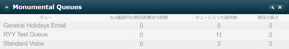

選択された各イベントはモジュール内の列によって表されます:

モジュールからキューを削除
設定パネルで「キューを設定をクリックして、削除したいキューのチェックボックスをクリアします。

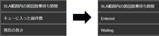

列名の変更
設定パネルでイベント名を直接編集して、「保存」をクリックします。

モジュールの手動サイズ変更を有効にする
サイズ変更可能」チェックボックスを選択し、「保存」をクリックします。下端をクリックしてドラッグし、モジュールのサイズを変更できます。
