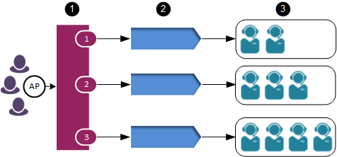

ステップ1: 通信データを生成する
AP
アクセスポイント
IVR(FLOW)
キュー(UC/CONTACT)
エージェントグループ(UC/CONTACT)
上に示した組織の設定で、示されている時刻に次のテスト通話が行われました。

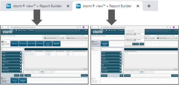

データエクスポートレポートとカスタムレポートの両方を同時に操作する場合、画面に2つを並べて見ることが役立つ場合があります。
VIEWに別途ログオンしなくても、2つの隣接ブラウザタブを使用してこれを行うことができます。これを行うには、データエクスポートレポートを表示しているブラウザタブを右クリックし、コンテキストメニューから複製コマンドを選択します(このコマンドの名前はブラウザによって異なる場合があります)。これにより、隣接タブにエディタが開き、2つのタブ間をすばやく切り替えることができます。
上の図では、左のタブのレポートがデータエクスポートレポートで、右のタブのレポートがカスタムレポートです。
